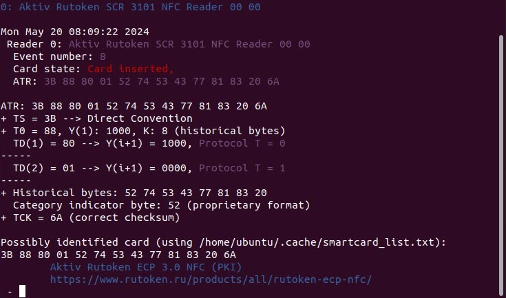

Проверка работы считывателя
Чтобы проверить корректность работы считывателя:
Подключите считыватель к компьютеру и введите команду:
pcsc_scan |
В некоторых дистрибутивах команда pcsc_scan по умолчанию недоступна. Чтобы использовать ее, сначала установите pcsc-tools:
В DEB-based дистрибутивах:
sudo apt-get install pcsc-tools
В RPM-based дистрибутивах:
sudo yum install pcsc-tools
В ALT Linux:
su -c "apt-get install pcsc-tools"
Если в результате выполнения команды отобразится название модели считывателя Aktiv Rutoken SCR 3101 NFC Reader, значит, он работает корректно.
Если в результате выполнения команды отобразились строки "Scanning present readers... Waiting for the first reader...", значит, программе не удалось найти считыватель. Это могло произойти по двум причинам:
- Считыватель не подключен к устройству: убедитесь, что считыватель подключен и на нем горит синий индикатор.
- Считывателя нет в списке известных устройств: необходимо внести в конфигурационный файл Info.plist запись о считывателе.

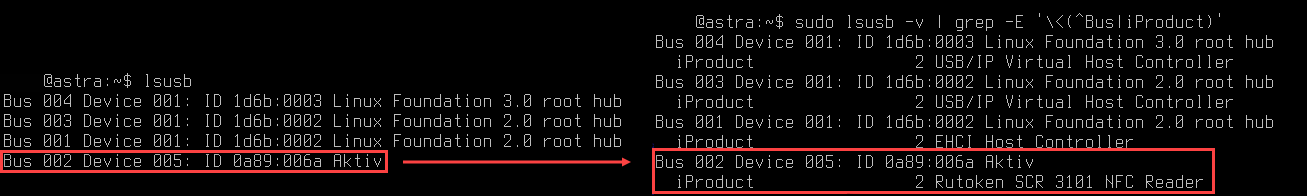

Определение версии прошивки считывателя
Чтобы определить версию прошивки считывателя:
- Подключите считыватель к компьютеру.
Введите команду:
lsusb
В отобразившемся списке найдите устройство Aktiv Rutoken SCR 3101 NFC Reader.
В некоторых системах название устройства может отображаться не полностью. В таком случае, найдите устройство, в названии которого написано Aktiv. Если таких устройств несколько, найти нужное можно двумя способами:
- Отключите все устройства Рутокен кроме считывателя, прошивку которого нужно определить.
Выполните команду
sudo lsusb -v | grep -E '\<(^Bus|iProduct)'
и найдите устройство, в строке iProduct которого написано Rutoken SCR 3101 NFC Reader.
Выполните команду:
lsusb -s BUS_NUMBER:DEVICE_NUMBER -v | grep -E '\<(Bus|iProduct|bcdDevice)'
BUS_NUMBER
— номер шины.DEVICE_NUMBER
— номер устройства.
Оба значения можно найти в выдаче команды из пункта 3.Пример
В выдаче
lsusb
видно, что номер шины (Bus), к которой подключено устройство, 002, а номер устройства (Device) — 007.Значит, команда будет выглядеть так:
lsusb -s 002:007 -v | grep -E '\<(Bus|iProduct|bcdDevice)'
- Значение в строке bcdDevice — версия прошивки считывателя (на иллюстрации версия прошивки 5.19).
