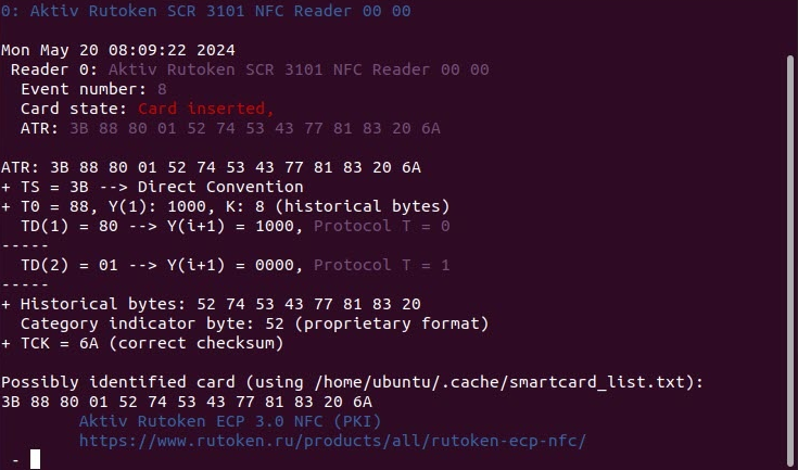

Проверка работы считывателя
Чтобы проверить корректность работы считывателя:
Подключите считыватель к компьютеру и введите команду:
pcsc_scan
В некоторых дистрибутивах команда pcsc_scan по умолчанию недоступна. Чтобы использовать ее, сначала установите pcsc-tools:
  • В DEB-based дистрибутивах:
    sudo apt-get install pcsc-tools
  • В RPM-based дистрибутивах:
    sudo yum install pcsc-tools
  • В ALT Linux:
    su -c "apt-get install pcsc-tools"
Если в результате выполнения команды отобразится название модели считывателя Aktiv Rutoken SCR 3101 NFC Reader, значит, он работает корректно.

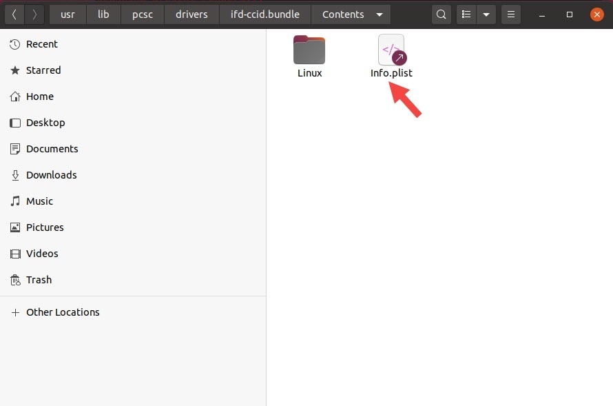

Внесение изменений в конфигурационный файл Info.plist
Для изменения файла Info.plist необходимы права администратора.
Чтобы внести изменение в конфигурационный файл Info.plist:
  1. Найдите файл Info.plist на компьютере. Путь до файла:
    /usr/lib/pcsc/drivers/ifd-ccid.bundle/Contents ИЛИ /usr/lib64/pcsc/drivers/ifd-ccid.bundle/Contents
  2. Откройте файл в любом текстовом редакторе.
  3. Найдите массив <key>ifdVendorID</key> и добавьте в него строку <string>0x0A89</string>.
  4. Найдите массив <key>ifdProductID</key> и добавьте в него строку <string>0x006A</string>.
  5. Найдите массив <key>ifdFriendlyName</key> и добавьте в него строку <string>Aktiv Rutoken SCR 3101 NFC Reader</string>.
  6. Убедитесь, что строки добавлены на одинаковые позиции относительно начала соответствующего массива. Сохраните изменения в файле.
  7. Отключите считыватель от компьютера.
  8. Перезагрузите систему.
  9. Подключите считыватель к компьютеру и снова проверьте работу считывателя.
