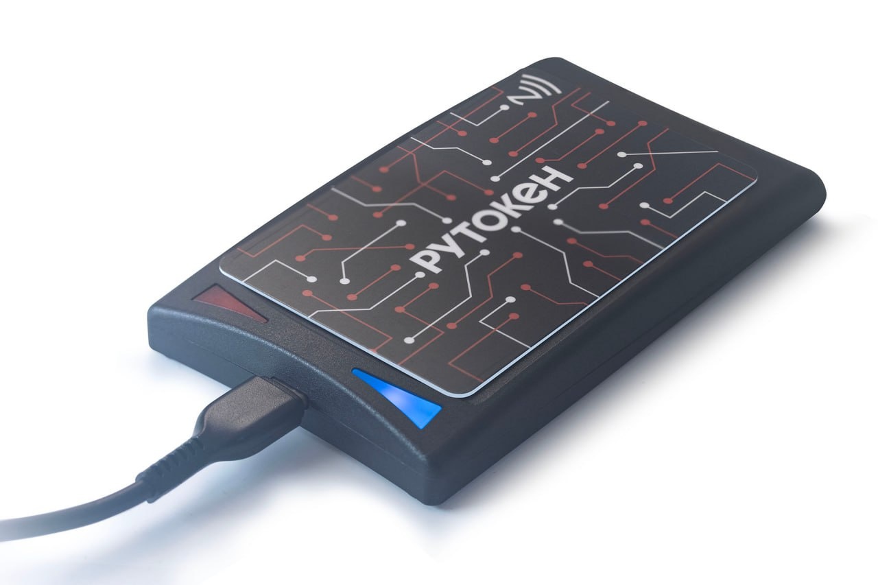

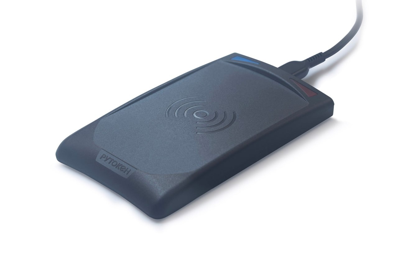

Внешний вид устройства
Внешний вид устройства представлен на иллюстрации:
Считыватель оснащен портом USB Type-C и по умолчанию поставляется с кабелем USB Type-C – USB Type-C.
