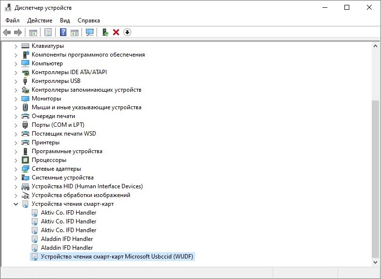

  1. Откройте Диспетчер устройств.
  2. Рядом с пунктом Устройства чтения смарт-карт щелкните по галочке, чтобы раскрыть список подключенных устройств.
  3. Два раза щелкните по верхней строке Устройство чтения смарт-карт Microsoft Usbccid (WUDF). Откроется окно со свойствами считывателя.

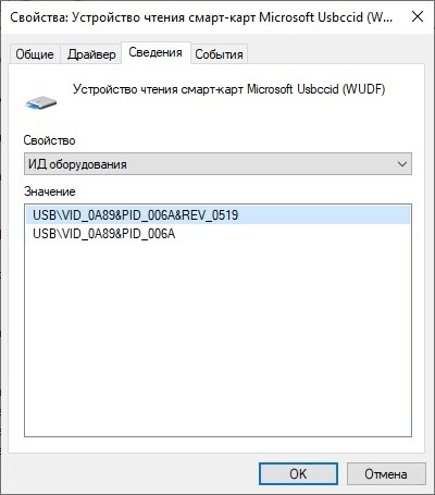

  4. Перейдите на вкладку Сведения.
  5. В раскрывающемся списке Свойства выберите пункт ИД оборудования.
    Если считыватель распознался корректно, в поле Значение должна отобразиться строка USB\VID_0A89&PID_006A&REV_0519.
  5. В раскрывающемся списке Свойство выберите пункт ИД оборудования
    В поле Значение указана версия прошивки считывателя (на иллюстрации версия прошивки 5.19).
