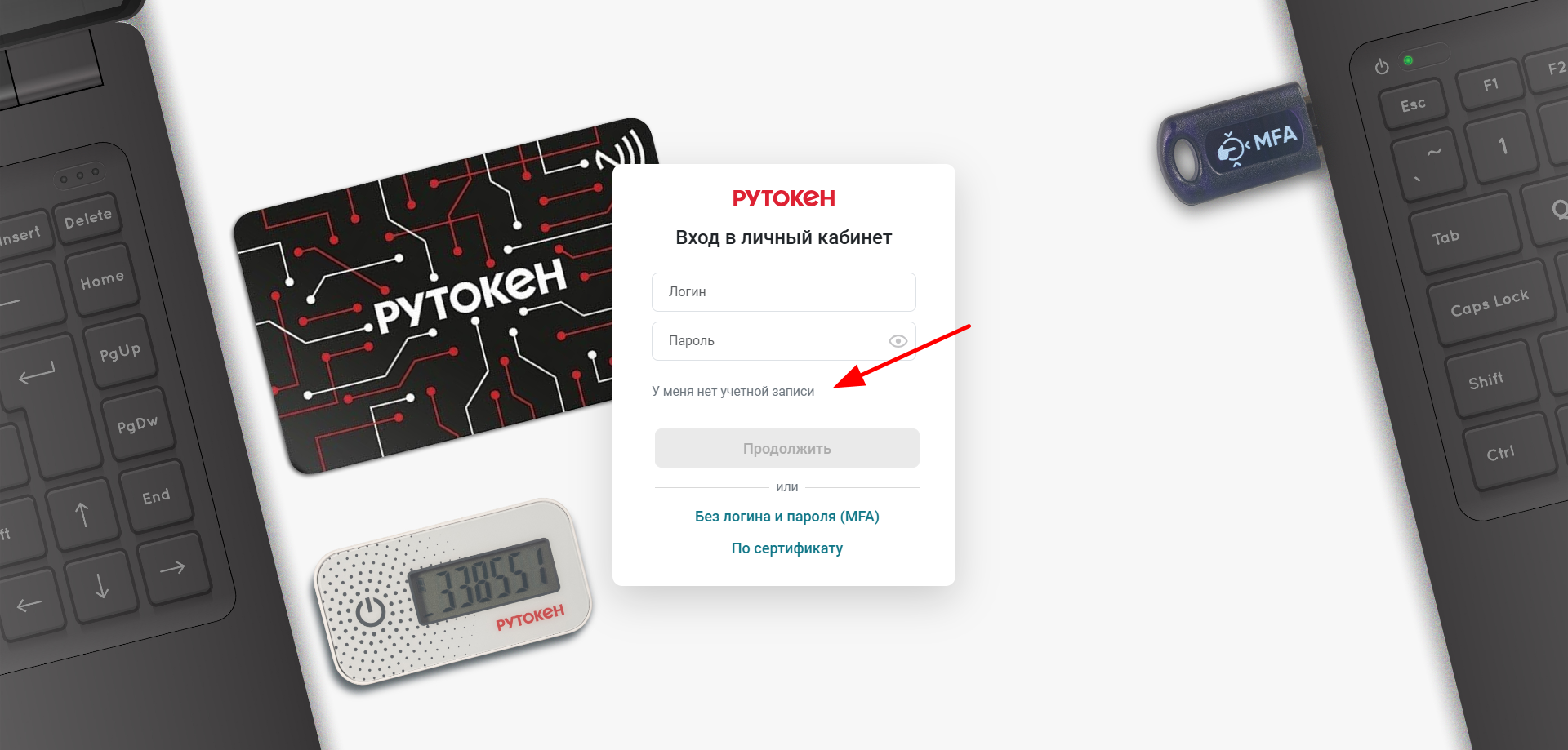

  1. Откройте страницу портала: demoauth.rutoken.ru

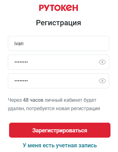

  2. Щелкните по ссылке У меня нет учетной записи.
  3. Введите логин.
  4. Введите два раза пароль.
  5. Нажмите Зарегистрироваться.

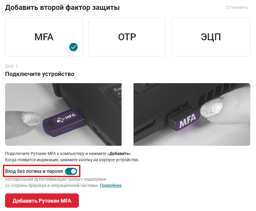

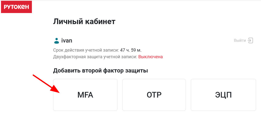

  6. На странице Личный кабинет в разделе Добавить второй фактор защиты выберите MFA.
  7. Подключите Рутокен MFA к компьютеру.
  8. Переключатель Вход без логина и пароля установите в положение Включен.
  9. Нажмите Добавить Рутокен MFA.

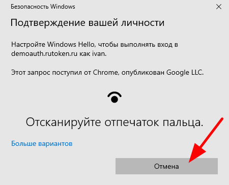

    Если у вас подключен вход в систему по отпечатку пальца, то нажмите Отмена.

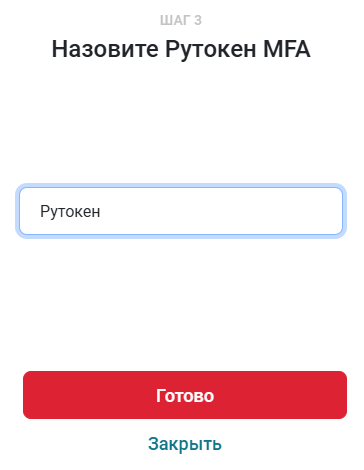

  12. Задайте название Рутокен MFA и нажмите Готово
    В результате будет создана обнаруживаемая учетная запись и задан PIN-код для Рутокен MFA. Устройство Рутокен MFA готово к работе.

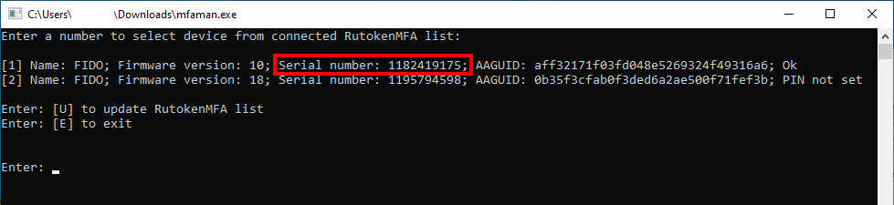

Информация об устройстве Рутокен MFA

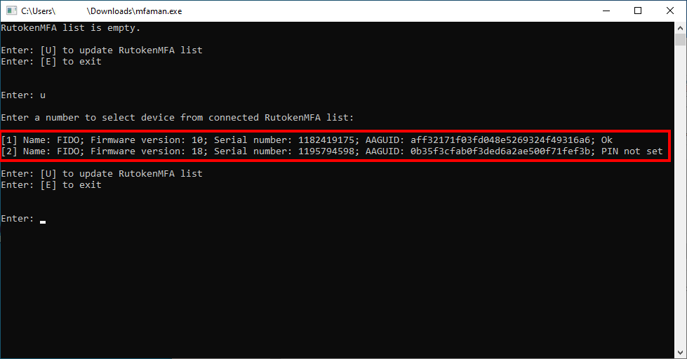

Подключите Рутокен MFA к компьютеру и запустите утилиту. В списке подключенных устройств найдите необходимое.

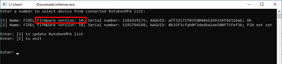

Просмотр номера микропрограммы устройства
В строке с информацией об устройстве в разделе Firmware version отображается номер микропрограммы.
Просмотр серийного номера устройства
В строке с информацией об устройстве в разделе Serial number отображается серийный номер устройства.

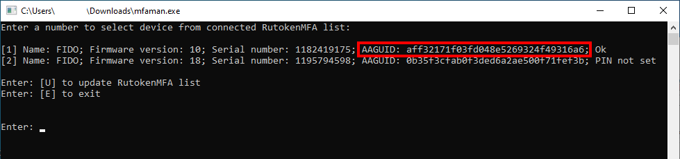

Просмотр глобального уникального идентификатора аттестации аутентификатора (AAGUID)
В строке с информацией об устройстве в разделе AAGUID отображается глобальный уникальный идентификатор аттестации аутентификатора.

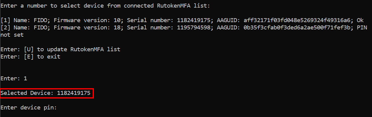

Подключите Рутокен MFA к компьютеру и запустите утилиту. В списке подключенных устройств найдите необходимое и посмотрите его номер.
Введите командуРезультат
1
[номер устройства в списке]
Отобразится серийный номер выбранного устройства Рутокен MFA

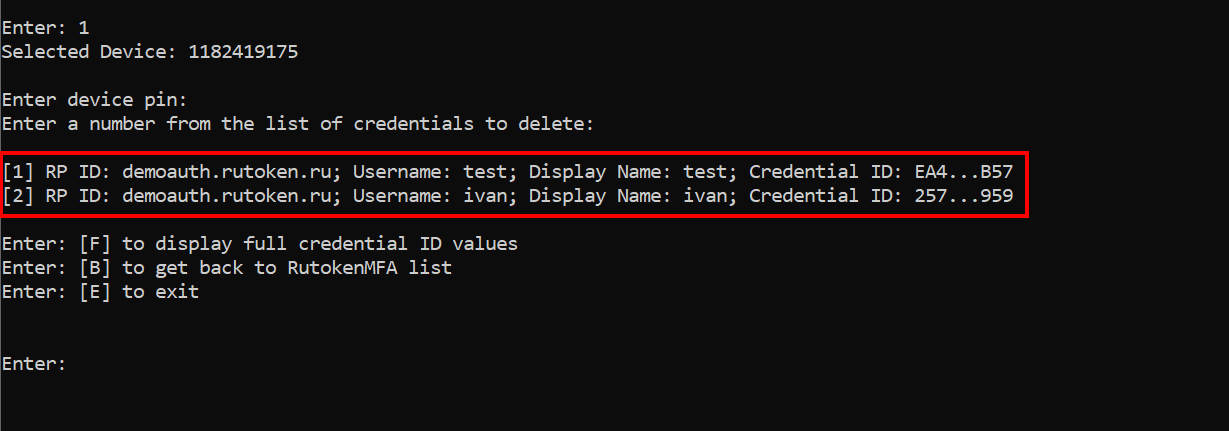

2
[PIN-код устройства]
Отобразится список обнаруживаемых учетных записей, которые были созданы при помощи Рутокен MFA
3

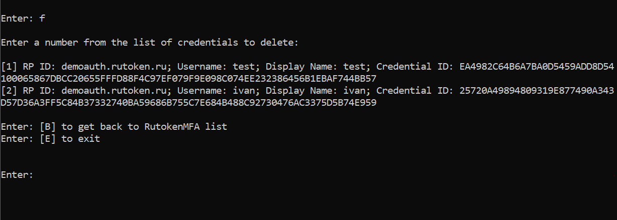

F
Отобразится более подробная информация об обнаруживаемых учетных записях

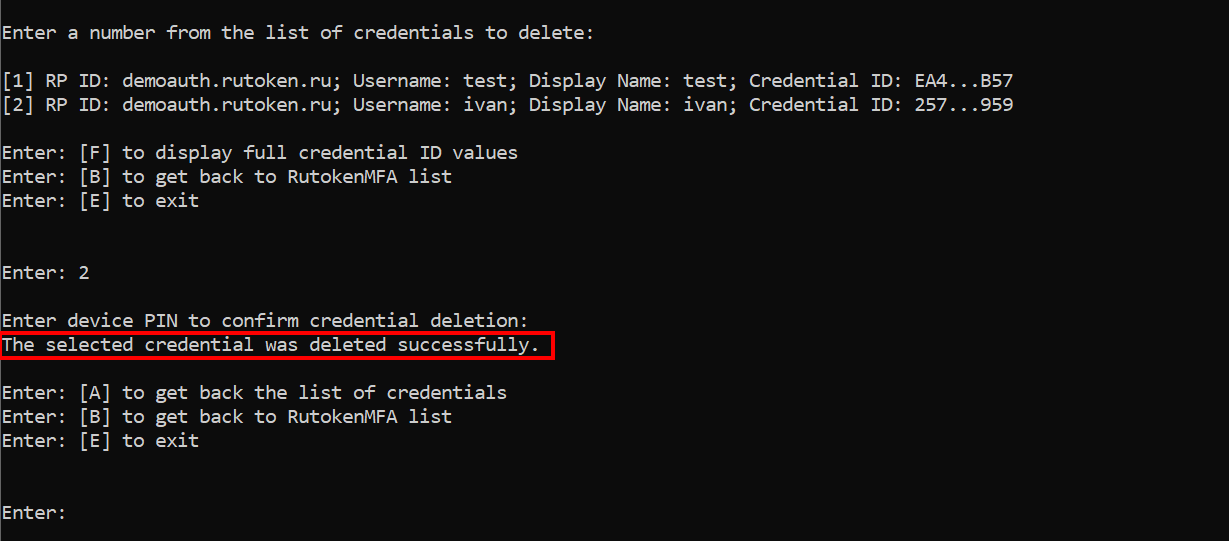

Удаление обнаруживаемой учетной записи
1
2
3

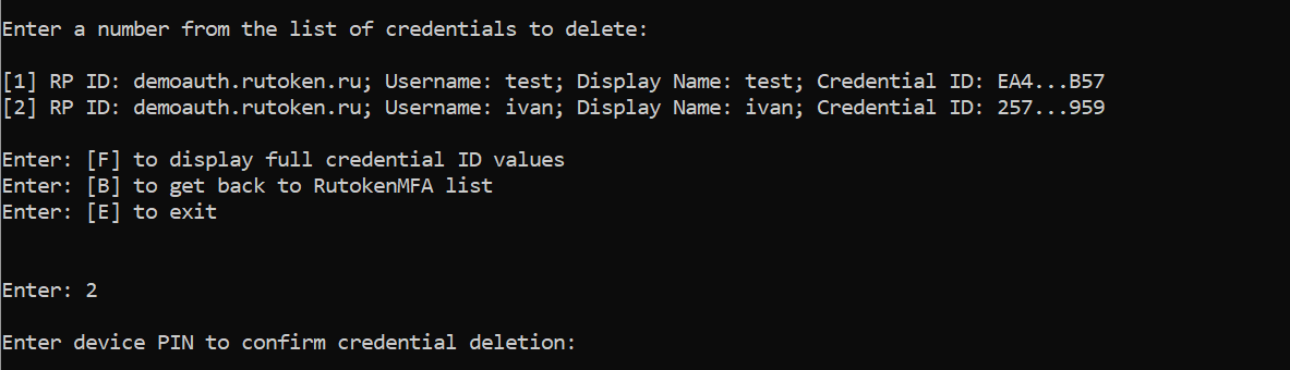

[номер обнаруживаемой учетной записи в списке]
Отобразится поле для ввода PIN-кода
4
Выбранная учетная запись будет удалена
5
E
Осуществится выход из утилиты

FОтобразится полная информация об обнаруживаемых учетных записях

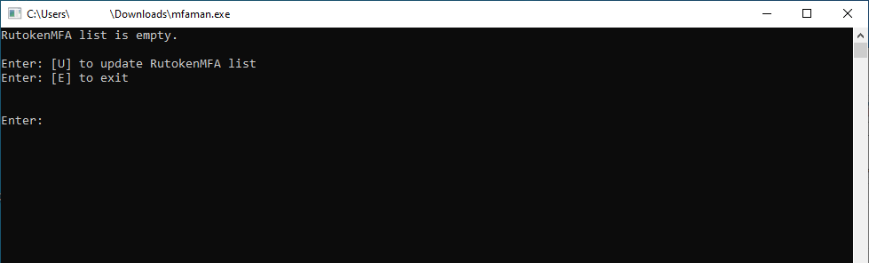

RutokenMFA list is empty
Устройство Рутокен MFA не подключено к компьютеруПодключите Рутокен MFA к компьютеру
Not supported
Работа с устройство Рутокен MFA с такой микропрограммой не поддерживается утилитой MFA ManagerИспользуйте Рутокен MFA с микропрограммой от 10 версии
PIN not set
Для устройства Рутокен MFA не задан PIN-кодЗадайте PIN-код для Рутокен MFA
